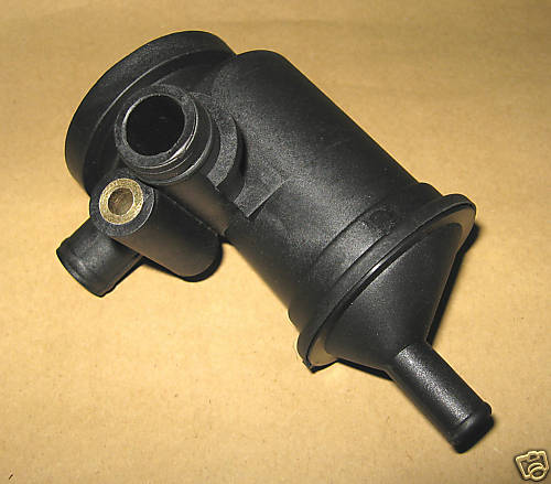

                          Panowie, a ma ktos z Was moze zdjecie odpowietrznika (tudziez regulatora cisnienia) 'od dolu' ? moze w tym miejscu daloby sie dolozyc jakas wstepna separacje...
                          kazdy nowy dzien rodzi nowe paranoje ...
                          _________________________________________

                                Mam pytanie odnośnie funkcji którą pełni ten grzybek na pokrywie zaworów. Ostatnio u mnie wziął i się połamał :roll: . Poprawna nazwa tego ustrojstwa to podobno 'regulator ciśnienia...'. Czy on naprawde w jakiś sposób reguluje ciśnienie? Do czego zmierzam, otóż nie wiem czy szukać/kupować tą część czy poprostu zamiast tego zamontować tam jakieś plastikowe kolanko :roll: . Odme noi tak mam wyprowadzoną do butelki.
                                PerfectService by
                                • rss
                                  • 1098
                                  przypuszczam ze 'upuszcza' nadmiar cisnienia z silnika do odmy - pewnie jest tam jakis zaworek typu talerzyk i sprezynka. skoro to wystepuje jako czesc zamienna to powinno sie dac zdemontowac i obejrzec (jak wrzucisz tu foto albo nawet kilka to bardzo sie uciesze )
                                  przypuszczam ze jak pozbawisz sie tej 'regulacji' cisnienia to poza wiekszym dymieniem 'z butelki' nic sie nei stanie.
                                  Do sprzedania:
                                  komplet ciemnych foteli z Octavii 1 (Tour),
                                  zaciski do hamulcow 280mm.
                                  • lukas_ig
                                    • 230
                                    Zamieszczone przez rss
                                    Tak występuje jako część zamienna. Na Radzymińskiej nie mają ale można zamówić ,wołają coś ok.140pln :shock: ,natomiast w ASO nie mają na magazynie głównym. Można też kupić używke na alledrogo. BTW. ta część jest poprostu montowana na wcisk w gumowy peszel na pokrywie. U mnie ten grzybek odleciał a jego końcówka została w tym gumowym podczas inspekcji stanu mojej 'butli' :wink:
                                    Spoko wrzuce , może nawet rozbiore to na części pierwsze jak noi tak ma trafić do śmietnika.
                                    no właśnie też mi się tak wydaje, chyba zmontuje odme bez tego, pojeżdze i zobacze co się będzie działo :wink:
