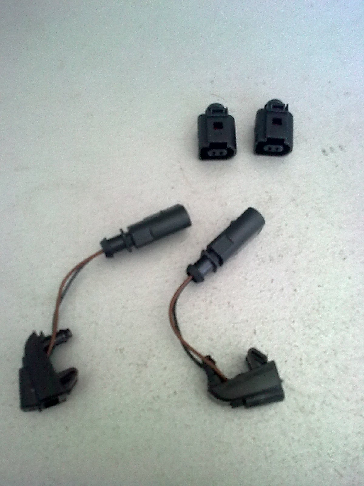

    Należy się zaopatrzyć w
    spryski podgrzewane: 1Z0 955 986 2 szt. (144zł w ASO) lub tu http://auto-truck3.pl/product.php?id_product=3984
    wtyczki sprysków: 1J0 973 702 2 szt. (22zł)
    piny wtyczki: 000 979 131 E (EA) 4 szt. (20zł)
    lub
    same piny do zaciśnięcia do wtyczki: N 103 358 07 4 szt. (7zł)
    można też gumki uszczelniające 357 972 740 F 4szt. (9zł)

    3. Tworzymy wiązkę. Piny(dupki) szerokości mini z przewodami zatrzaskujemy we wtyczce.
    Jakby ktoś kupował piny - 000 979 131 E(EA). Ja wyciągnąłem ze starej wiązki razem z
    silikonowymi czopkami do uszczelniania. Przymierzamy przewody i łączymy piny 1 z obu wtyczek - zasilanie,

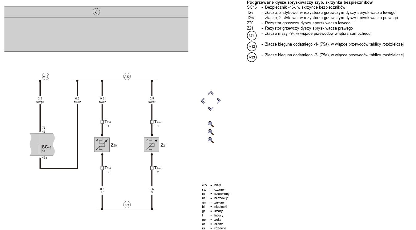

    7. Ponieważ oryginalnie według schematu zasilanie do podgrzewania spryskiwaczy brane jest
    z zacisku75a (zasilanie po zapłonie z odłączaniem podczas rozruchu) i punkt podłączenia jest
    w skrzynce bezpieczników w środku auta (bezpiecznik F46(SC46) - razem z grzanymi siedzeniami),
    znalazłem sobie inne miejsce w skrzyni głównej - zacisk 15a (czyli zasilnie po zapłonie na bezpieczniku F21(SB21)
    W dieslach tego bezpiecznika nie ma, ponieważ zasila on sondę lambda, należy więc w prawe gniazdo
    włożyć nasz przewód zasilający i w to miejsce włożyć bezpiecznik 5A.
