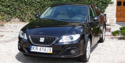

Dane techniczne Seat Exeo Sedan 1.6 MPi 102KM 75kW 2009-2011 - wyczerpujące informacje (wymiary, osiągi, spalanie) na temat wersji nadwoziowych i silników wszystkich modeli Seat Exeo Sedan 1.6 MPi 102KM 75kW 2009-2011.
Ale pewnie znaleźć taką skrzynię to jak trafić w totka
Poza tym kwestia czy podejdzie w O2...
