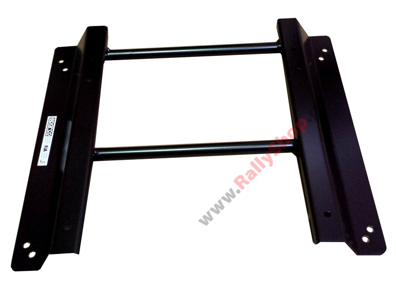

Przykładowy fotel + mocowanie pasujące do O2:
Akcesoria rajdowe, wyścigowe i kartingowe Sparco, OMP, Alpinestars, Stilo i innych. Najbogatsza oferta, najszybsza dostawa, największy salon sprzedażowy. Rallyshop.pl
Mocowania foteli sportowych przeznaczone do Volkswagena Golfa V. Wykonane ze stali, posiada homologację FIA.
