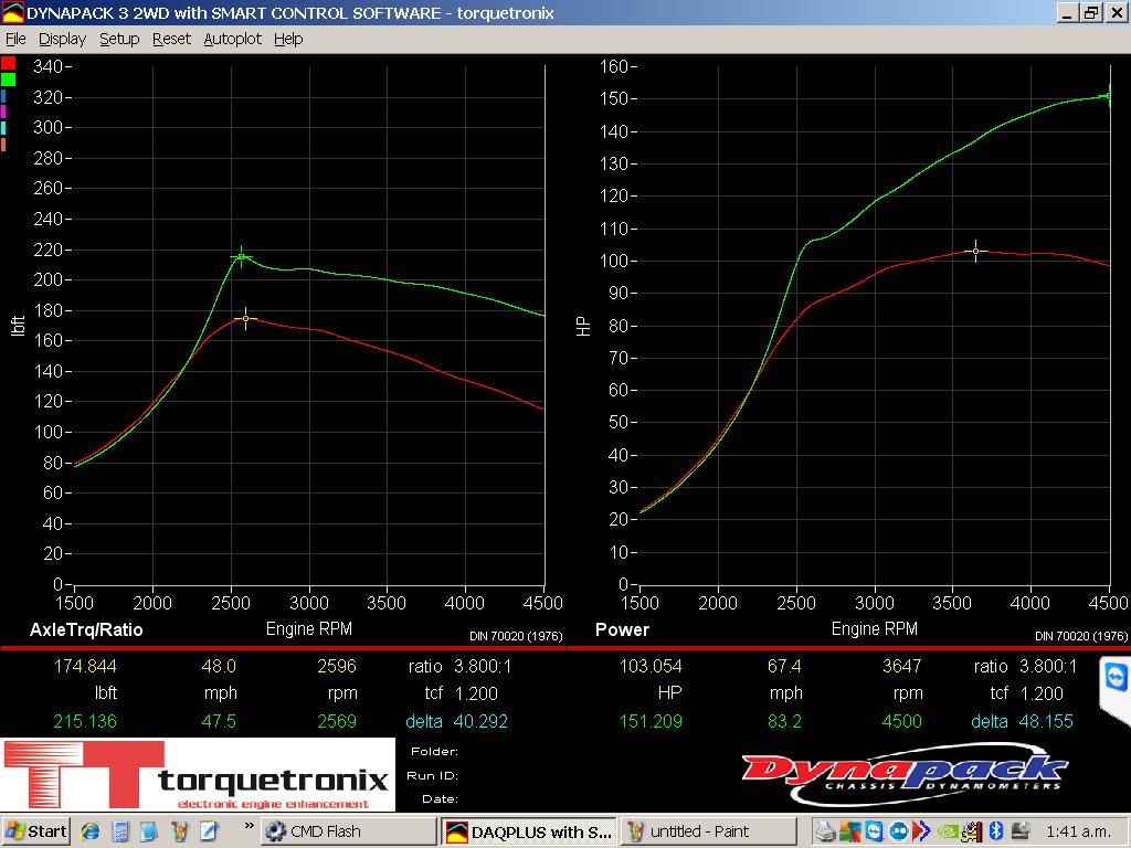

      juz po czipie!! inne auto.
      pan Mariusz z pleszewa widac lubi to co robi. auto bylo hamowane z 15 razy . po napisaniu programu kilka hamowan , korekty , znow hamowania, korekta. jeszcze na koniec hamowanie na serii na 3 biegu . wiele porownan.
      poprosilem także o zdjecie kaganca (ze 190) .teraz jest ustawiony na 220
      moc wyszla srednio . pan Mariusz nie chcial przegiac z egt. natomiast ladnie wyszedl moment.
      auto zrobione jest tak zeby powyzej 3500 nie zdychal tylko ciagnal dalej.
      pomiar na biegu czwartym w trybie obciazeniowym
      pomiar na 3 biegu w trybie obciazeniowym

          Ładnie wyszło, niestety czasami trafiają się "oporne" sztuki :diabelski_usmiech ale widzę że ostatecznie ładnie wyszło

            spalanie mnie zupelnie zaskoczylo. najpierw tocząc sie przez kalisz na niski obrotach bylo nizsze niz na serii :shock: :shock: :shock:
            ale to jeszcze po lodzi zweryfikuje
            potem zapieprzajac do lodzi czasami z butem w podlodze mialem 5,4 . jak jechalem do tunera spokojnie ale szybko bylo 4.6 wiec roznica niewielka . no i dodatkowo butowalem.
            kmink.
            silnik wyplul ladna serie. nie bylo walczone na sile o konie a zalezalo mi na rownym wykresie,i dobrym EGT
            Pan Mariusz naprawde dopracowywal wykres kilka razy zeby bylo idealnie. bardzo bylismy zadowoleni z momentu . bo bez problemu przy pierwszym podejsciu wyszlo 296. pozniej zabawa z momentem i wyplul 302 . wiec az tak o te 4-5kuni nie walczylismy,
            co do dalszych modow doszlismy do wniosku ze IC ma zapas jest ladnie owiewany frontowy.
            i mozna ladowac samo turbo.
            ale to odlegle plany
            btw jakie turbo by tu trzeba wlozyc?
            chyba gt 2052 lub gt2056? z naciskiem na to pierwsze

                                                  Dzisiaj byłem w GCS - filtr dpf usunięty i wirus wgrany.
                                                  Poniżej podsyłam wykres - mile widziane komentarze
                                                  Widać że Pan Grzegorz lubi to co robi i zna się na tym - więc śmiało mogę polecić.
                                                  Zobaczymy jak się autko będzie zachowywać za jakiś czas.
