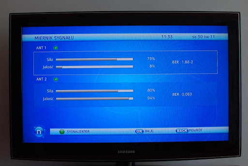

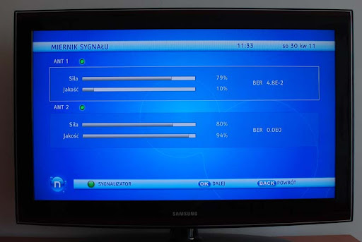

                    Stało się! I teraz pytanie do fachowców:
                    Od jakiegoś czasu, od półtora miesiąca czy coś koło tego (co pokrywało się z silnymi wiatrami za oknem) na niektórych kanałach schrzanił mi się obraz na niektórych kanałach - m.in. na TVP1HD.
                    Wartości sygnału wyglądają tak, a zdjęcia wykonane zostały w bezwietrzną pogodę w przeciągu kilku sekund:
                    Dlaczego tak mi się to popsuło, dlaczego sygnał tak skacze i cóż to jest BER?
                    Czy skoro sygnał na drugiej antenie (z tego samego konwertera oczywiście) jest idealny, to mogę przypuszczać, że kierunek anteny jest prawidłowy?
                    I tak czysto po ludzku, jak do tępaka: czy mam kręcić anteną, czy kręcić konwerterem?
                    Pytania powyższe zadaję dlatego, że nie chcę spierniczyć tego co mam, więc nie chciałbym dochodzić do sukcesu metodą prób i błędów...
                    Dodam, że na pozostałych kanałach siła > 80%, jakość obu sygnałów na każdym kanale nadal waha się w okolicach 95-100%, a magiczny BER = 0.

                      Jeśli masz dwa konwertery, to zawsze jeden jest wycelowany idealnie, a drugi trochę z boku. N-ka jest bardzo wrażliwa na ustawienie anteny. Spróbuj ją lekko przestawić, ale tak na prawdę delikatnie o kilka mm. U mnie jakość sygnału zależała nawet od mocy dokręcenia śrub. Blacha trzymająca talerz lekko się wyginała i już sygnał uciekał.
                      Poza tym - różne transpondery nadają z różną siłą, więc może być tak przy słabszym sygnale, że kanały z tego mocniejszego będziesz jednak odbierał.

                          Wojtek bo nie doczytałem jakiej srednicy masz tego woka :diabelski_usmiech zamontowanego na balkonie...bo kiedys też maiłem problem z n-ką ...tzn...z sygnałem
                          U mojej w Brukselce za nic w swiecie nie mogłem ustawic powyzej 60% ...budynki przeszkadzały i nie mozna było nic w HD odebrac
                          • shado
                            • 5315
                            #113
                            Do nka antena musi być ustawiona więcej niż idealnie. Na jednym masz 0% a na drugim dużo bo pokazuje na 2 różne transpondery. Zacząłbym od pokręcenie konwerterem (obrócenie go ze wskazówkami zegara albo przeciwnie). Jak to nie pomoże to trzeba regulować całą antenę.

                              Zatem od początku:
                              Talerz mam jajowaty o "średnicy" 70cm + podwójny konwerter. I wydaje mi się, że tej średnicy talerz spoko mi wystarcza, bo nie mam żadnych przeszkód na drodze, a zaraz po założeniu na wszystkich kanałach była żyleta, co sprawdziłem żmudnie pstrykając w ustawieniach ponad setki kanałów .
                              Na wszystkich kanałach (w tym na obu wejściach antenowych z konwertera) po zamontowaniu miałem:
                              - siła = ok. 80%
                              - jakość = 95-100%
                              - BER = 0
                              Od półtora miesiąca na kanałach np. TVP1HD, BBC HD i TVP Historia głupieje mi pierwsze wyjście antenowe. Na drugim wejściu antenowym (co widać na zdjęciach) jest idealnie.
                              Idealnie jest również na obu wejściach antenowych pozostałych kanałów.
                              A może to po prostu Hot Bird się popsuł :P , a serwisant zapił i nie ma kto tam lecieć w kosmos naprawić?

                                Dla nki 70cm to mało.
                                90cm to optymalny rozmiar, żeby wszystko było ok jak pada deszcze i śnieg.
                                Pokręć troszkę konwerterem.

                                  smer, A mnie się wydaje, że twój problem tkwi w przewodzie antenowym. Spróbuj zamienić przewody ANT1 > ANT2 na konwerterze i na tunerze i zobacz, czy wtedy zjawisko się odwróci.
                                  Alfee

                                    Dzięki za sugestie. Na początek pokręcę konwenterem, a później przepnę przewody. Bo talerzem nie chcę kręcić, bo wydaje mi się, że to nie w tym tkwi problem, a z montażu pamiętam, że każde dokręcenie nakrętki podczas przykręcania zmieniało sygnał...
                                    I mam jeszcze wyjście awaryjne: po prostu mogę przepiąć przewody antenowe w samym dekoderze i obraz będzie dobry; co najwyżej z nagrywaniem będę miał problem na tych kilku kanałach...

                                      Próbowałem, to nic nie daje. Czasem zdarza się, że mam info na ekranie, że brak sygnału z anteny, a w setupie stoi że na drugiej jest 90%. Ale przepięcie kabli nic nie pomaga. N-ka jest na prawdę dużo wrażliwsza na ustawienie anteny niż cyfra i polsat.

                                        Dziwi mnie jedynie to, że spieprzyło się wyłącznie na tych kilku kanałach i to jedynie na jednym z wyjść antenowych.
                                        Gdyby to chodziło o przestawienie anteny przez wiatr, to szlag by trafił wszystko, bo wiem jak czułe było to ustrojstwo przy pierwszym ustawieniu po zabudowie. Dociągnięcie jednej z nakrętek na obejmie o jeden obrót potrafiło skasować 50% sygnału...

                                          Nie trafiłoby wszystkiego. Zauważ, że ten kanały z który masz problemy są z jednego transpondera zapewne. Nie masz czasami problemów z AXN? Jakbyś miał antenę 90 to by nie była taka czuła na dokręcanie. Dlatego właśnie 70 to za mało do nki. Jak mocny wiatr cokolwiek ruszy anteną, albo pada śnieg czy deszcz to się właśnie takie jaja dzieją.
