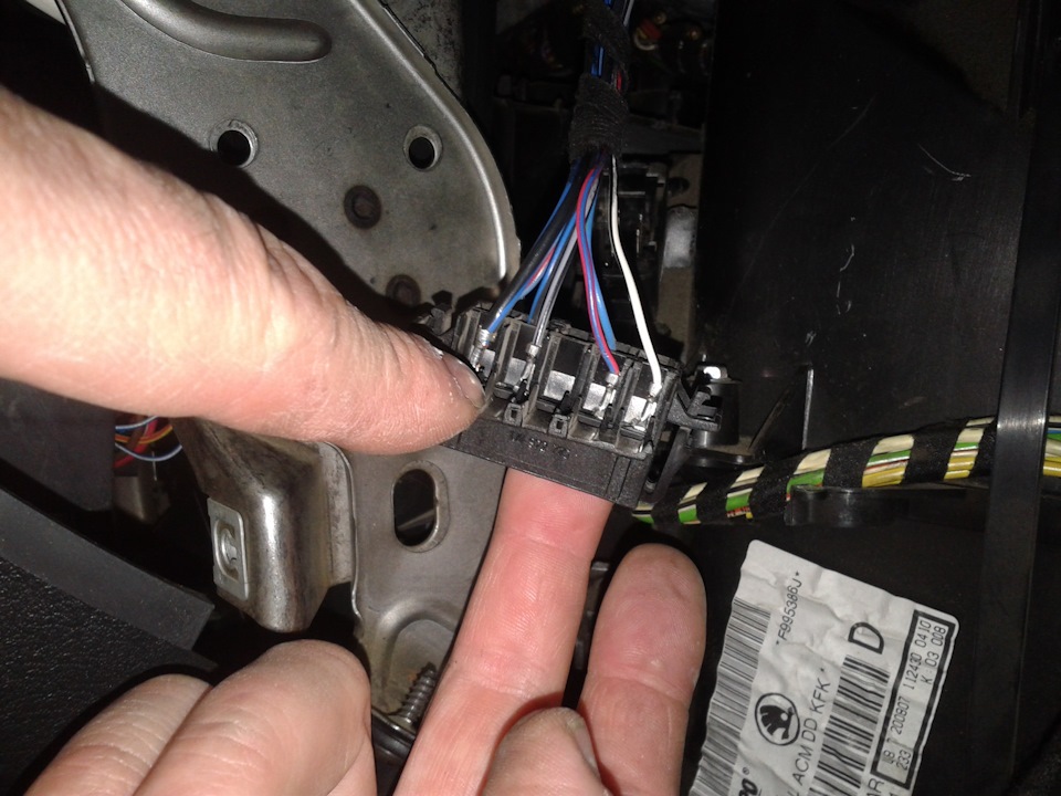

    Doszedłem do wniosku, że nie będę kombinował, tylko wykorzystam już sprawdzony i prosty sposób na obniżenie temp. silnika i w sobotę zamieniłem piny 7 i 9.
    Sprawa jest faktycznie szybka, ale jak posiadamy coś do wyciągania pinów z kostki.
    Ja zrobiłem sobie narzędzie do wyciągania pinów ze stalowej listwy ze starych wycieraczek szyby.
    Sposób, jak to zrobić, znajdziecie w poniższym linku.
    Gość przydługo pokazuje jak robi te narzędzia, ale najważniejsze jest na końcu, czyli szkic z wymiarami.
    W przypadku tego modu potrzebne jest narzędzie w rozmiarze "junior".
    Ja zrobiłem sobie narzędzie według tego szkicu i po wsunięcie go do kostki wysunąłem z niej pin beż problemu, szarpania, czy użycia dużej siły.
    Może komuś się przyda w przyszłości do tego, czy innego modu.

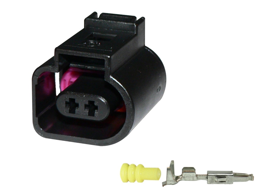

      po tym linkiem widać dokładnie kostkę - złączkę wraz z pinami, kostka jest podobna ale zasada ta sama.
      Jeżeli zobaczycie w powiększeniu aby wypiąć pin należy wsunąć w złączkę – wydaje mi się iż z dwóch stron, np. cienką pesetę. Ja wziąłem od żony do brwi i nie wypaliło. Może być gruba igła 2x, cieńki a sztywny drut. Itd. pomysłowość jest duża.
      https://allegro.pl/oferta/1j0973702-...54c4701b8c0118
      tutaj po powiększeniu lepiej widać jak należy postępować aby podważyć pin i wyciągnąć.
      https://allegro.pl/oferta/1j0971972-...ant=7572021636
      co do wyciągnięcia to proponuję nie ciągnąc za przewód, ale uchwycić pin małymi szczypczykami i wówczas pociągnąć. Pamiętać należy, iż odginamy klapkę, idzie mi i uchylną klapkę na której znajdują się napisy - cyfry 7 i 9.
      Jakikolwiek prosty zestaw pęset, ja natomiast użyłem 4 od lewa.
      Pęsety ✔️ Sprawdź ofertę sklepu AVT ✔️ Bezpieczne zakupy i sprawna realizacja zamówienia!
      Wystarczą także pierwsze lepsze szczypce z zestawu, najlepiej podchodzą wygięte.
      Wygięte szczęki sięgają za element w ciasnym montażu, ząbkowane powierzchnie chwytające trzymają pewnie, sprężyna powrotna.

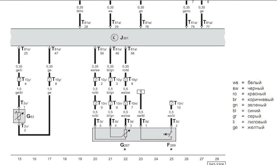

                  Mam problemy z wklejeniem następnych schematów, poniżej tekst do powyższego
                  T 10 n – złącze 10 stykowe; przewód 9 kolor ro/bl czerwony/niebieski; przewód 7 kolor ws/sw biały/czarny.
                  F 269 – włącznik położenia przesłony do regulacji temperatury;
                  *”F 269 włączony, gdy G267 znajduje się w krajnie lewym położeniu
                  Zatem jeżeli przyjąć za prawdziwą uwagę zamieszczoną przy znaku * to oznacza iż tylko w jednym położeniu jest włączony elektrozawór, zatem można zamieniać przewody. Może ten elektrozawór jest zaworem zamykającym dopływ płynu chłodzącego do nagrzewnicy, w pozostałych przypadkach zawór jest cały czas otwarty, a temperaturę nagrzewnicy reguluję się poprzez regulowanie temperatury płynu, ale w silniku. Jednakże w tym wszystkim należy uwzględnić regulację mechaniczną dokonywaną cięgłem przesłony regulacji temperatury – kolor beżowy.
                  Link do schematu układu elektrycznego innego modelu, tutaj złącze nie T10 ale T 6 i w tym przypadku należy zamienić przewód 2 z 4
                  Następny sposób na zmniejszenie temperatury to: Zmiana sterownika wentylatorów z 1J0919506L na 1J0919506Q
                  pozostawiam bez komentarza

                    mam problemy z wklejeniem schematów elektrycznych
                    Według innego schematu N-147 istnieje dla samochodów z klimatyzacją manualną i Climatronickiem, silnik AVU: Tutaj T 8 kabelki 3 i 1
