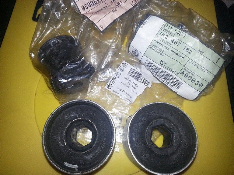

        Nabyłem 2 x na tył wahacza przedniego 6LL 407 183 - 48 zł sztuka
        oraz 2 x na przód wahacza przedniego 1K0 407 182 - 40 zł sztuka
        Czy te śruby nr N91039802 - 2 szt., N10579702 - 4 szt., N10141003 - 2 szt też trzeba kupić i wymienić czy stare będą dobre?
        O strony koła jest jeszcze sworzeń wahacza, kosztuje ok 150 zł sztuka, też wymienić skoro przód będzie rozkręcony? Wymieniał będę też gałki kierownicze.
          ja śrub nie wymieniałem, a sworzeń wahacza to kosztuje w granicach 75zł za Lemfordera więc nie widzę sensu przepłacać

              co jeszcze gumowego można wymienić skoro już cały przód będzie rozkręcany?
                #507
                Gumki na stabilizatorze. Jak i same laczniki stabilizatora.
                Sworznie wahacza Pi L kup z Lemfordera, tak samo jak koncowki drazkow kierowniczych. Kupisz na Listopadowej w BB naprzeciw Kopernika tam gdzie dzis przejezdzales okolo 17-tej
                Sruby mozna zakrecic stare, ale trzeba to solidnie dokrecic (gdzies w tym watku chyba sa podane momenty dokrecania tych srub, ja to chyba +20Nm dawalem, lecz na nowych oraz mozna wkleic na kleju - tez jakas pewnosc).

                    Taaa, to nabędę łączniki stabilizatora z gumkami, sworznie bo gałki Lemfordera już mam. Przy okazji wezmę nowe śruby bo Pani nie miała akurat dziś.

                                Zrobione!
                                Wymiana i geometria razem 380 zł. Warto było bo auto prowadzi się lepiej jak nowe
