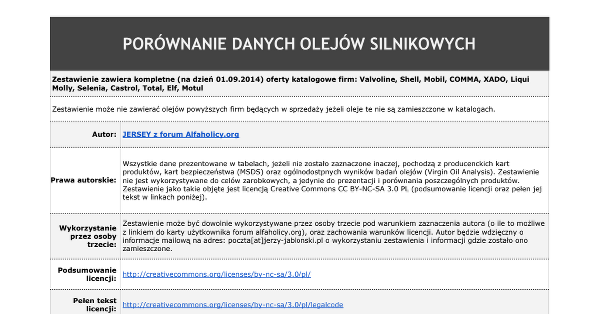

                                  • 214
                                  Motul Specific 504 507
                                  Norma VW504 i 5W30
                                  I niby pełny syntetyk
                                  Viscosité à 40°C (104°F) 72.3
                                  Viscosité à 100°C (212°F) 11.7
                                  Viscosité HTHS à 150°C (302°F) 3.5
                                  Index de viscosité. 157
                                  Point d'écoulement -39
                                  Point éclair 242
                                  Cendres sulfatées 0.6
                                  TBN 7.2
                                  Tutaj alfamaniacy porównali mnóstwo olejów
                                  algi
