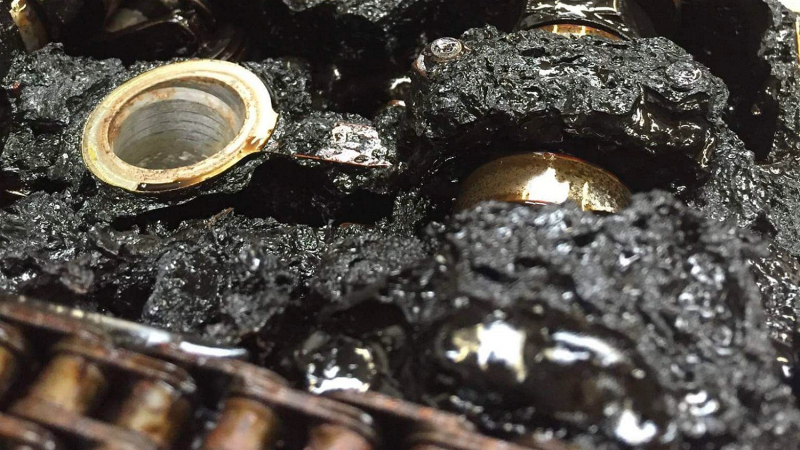

            trochę mnie zmartwiliście tym nagarem zbierającym się w tym naszym silniczku, co prawda ja mam silnik po wymianie gwarancyjnej i ten nowy jest ze stycznia 2011r i zużycie oleju przy przebiegu ok 100kkm jest na poziomie 1,5 l na 15kkm więc wydaje się że to nie jest jeszcze koniec tego silnika stosuje olej motul x-max 0w40 i przy każdej wymianie oleju płukanka silnika. Pytanie czy dolewać coś do benzyny żeby dodatkowo unikać tych osadów, czy może tankować cos lepszego, powiedzmy paliwa niskosiarkowe statoila. Co prawda sam do końca nie wierzę w rzetelność tych koncernów paliwowych i przypuszczam, że to co wlewamy do naszych autek pochodzi z jednego żródła , no ale może faktycznie warto?

                    mirek_p11, i takie foty utwierdzają mnie w przekonaniu o absolutnej konieczności instalacji OCT.

                      może żonce zainstaluję w Polówce 1.2 tsi taki Catch Can Kit

                                          Uroczyście mogę ogłosić, że pacjent przeżył Serce szkodnika ponownie zaczęło bić dzisiaj o 5.30. Łatwo nie było bo, końcowe składanie silnika trwało nieprzerwalnie 23 godziny.
                                          Podziękowania dla kolegów, kowal2002, voytek, marek_kloss, za wsparcie techniczne i moralne
