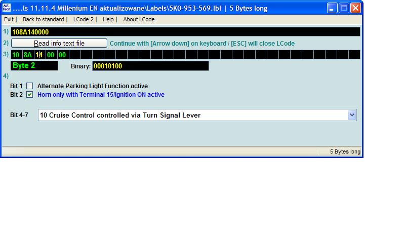

                                          Langusta i Enriquez i inni koledzy , widzę, że macie zakodowany w Instruments Bajt 1 bit 0, czyli Brakepad Warning active/instaled - czyli powiadomienie o zużyciu klocków hamulcowych. Mieliście to z automatu po odbierze samochodu, czy dokodowaliście to sobie sami ?? Pytam, bo mam O2 FL z tego roku i nie mam tego zaznaczonego, a jak włączyłem, to cały czas mi to migało na MAXI DOT (pomaranczowa lampa na samej górze). Trzeba to wykasować, czy samo zniknie ?? Chyba, że mam klocki do wymiany, lub mało płynu :P
                                          Będę wdzięczny za podpowiedzi
                                          KuCyK

                                                  Zamieszczone przez kucykspeedway
                                                  Sprawdziłem mam zakodowane fabrycznie

                                                  Zakodowałem również
                                                  światła stop bez włączonej stacyjki_zapłonu - nie działa :?:
                                                  klakson bez włączonej stacyjki_zapłonu - nie działa :?:
                                                  kodowania przyjęte bez błędów :diabelski_usmiech

                                                    #1250
                                                    Zamieszczone przez Langusta
                                                    Zakodowałem również:
                                                    U mnie światła bez stacyjki działają po zakodowaniu.

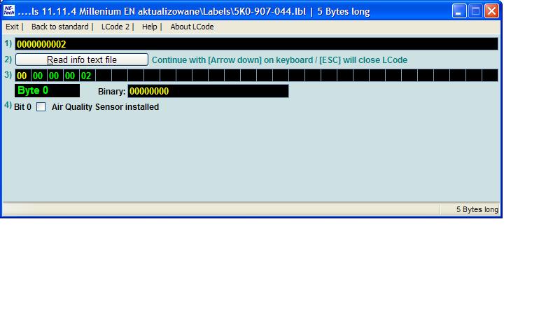

                                                    Klakson nie działa mimo tego, że znalażłem jeszcze jedną opcję, dokładniej :
                                                    Sprawdzał ktoś czujnik jakości powietrza ?? Ja zaznaczyłem tę opcję, przyjął kodowanie i nie ma błędów, ale nie wiemteraz jak sprawdzić czy działa
                                                    Jeśli chodzi o klocki to cały czas mam na MAxi Dot tę cholerną ikonę po włączeniu opcji w instruments klocki nie są zużyte i płyn mam, także dupa zbita. Te kabelki do czujnika będą widoczne gołym okiem ?? nie śmiejcie się, ale elektronika jest dla mnie jak córka, ale robocizna praktyczna jak teściowa
                                                    KuCyK
